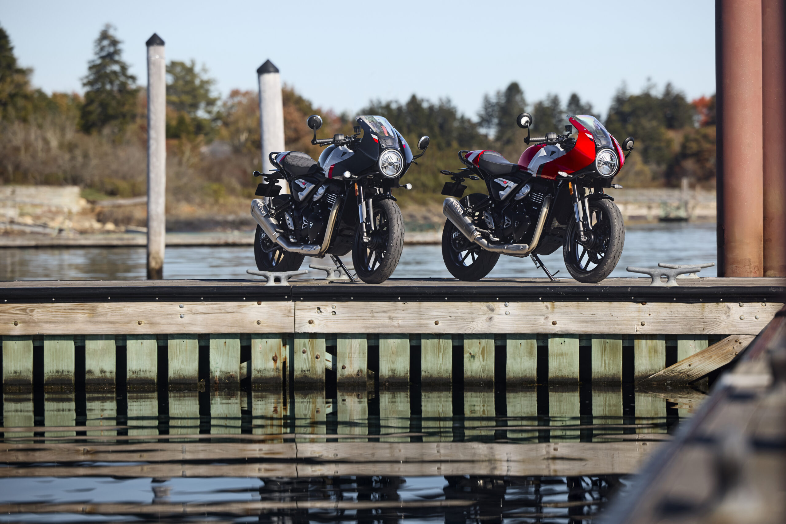

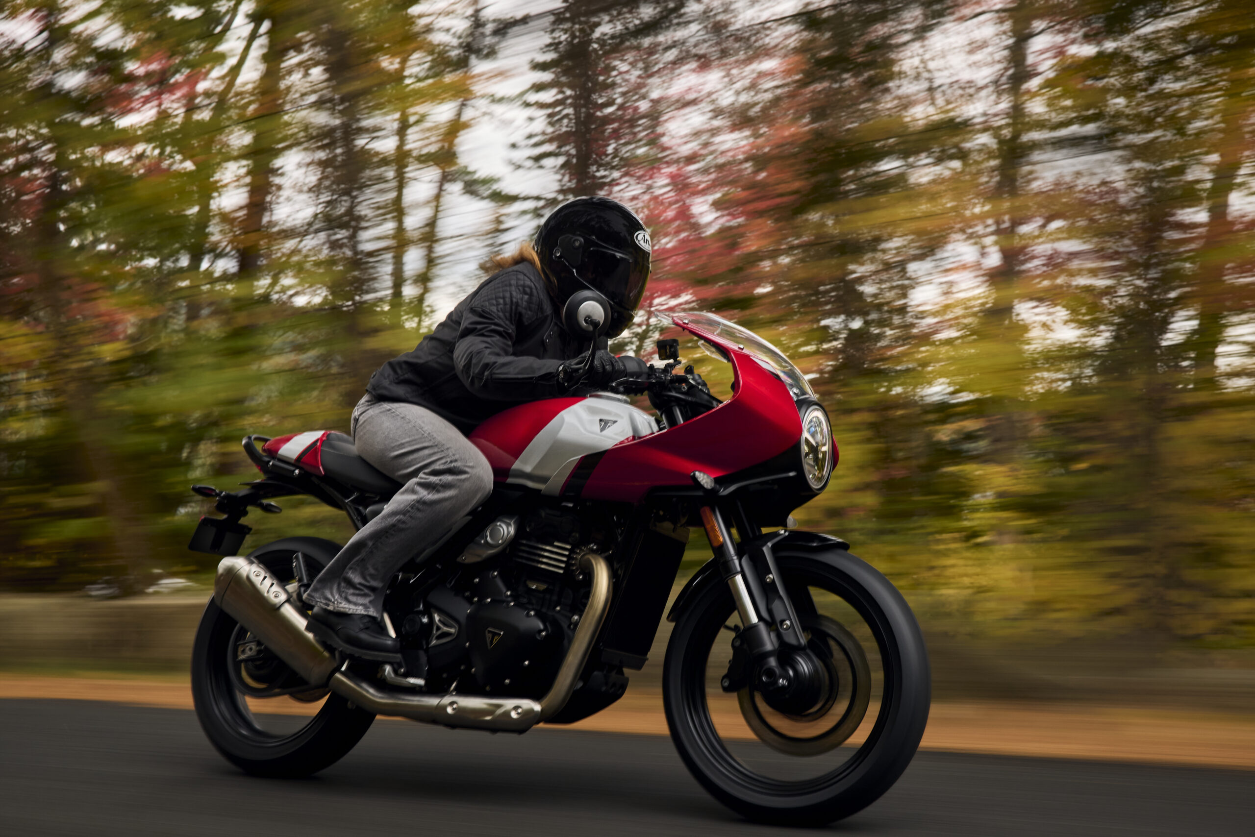

Thruxton 400. Współczesny café racer
Drugą nowością jest Thruxton 400, czyli motocykl skierowany do osób, które bardziej niż uniwersalność cenią klasyczny styl café racerów. Triumph nie próbował stworzyć wiernej kopii historycznego modelu. Zamiast tego powstała nowoczesna interpretacja kultowego Thruxtona, która zachowuje jego charakterystyczne proporcje, ale korzysta ze współczesnych rozwiązań.
Już pierwszy rzut oka wystarczy, aby dostrzec, że ten motocykl ma zupełnie inny charakter niż Tracker 400. Na pierwszy plan wysuwa się niewielka owiewka otaczająca reflektor, kierownica typu clip-on, sportowe lusterka zamocowane na końcach kierownicy oraz krótki tył zakończony charakterystyczną osłoną siedzenia. Całość uzupełnia wysoko poprowadzony tłumik, który jeszcze mocniej podkreśla sportowy charakter motocykla. To klasyczny café racer pokazany w nowoczesnym wydaniu.
Sportowa pozycja za kierownicą czuć od pierwszych metrów
Największą różnicę względem Trackera czuć już po zajęciu miejsca za kierownicą. Clip-ony są o 40 mm węższe i aż o 246 mm niżej niż kierownica w Speedzie 400. Tak samo jak w Trackerze podnóżki cofnięto o 86 mm i podniesiono o 27 mm, co przełożyło się na bardziej sportową pozycję. Kierowca mocniej pochyla się nad zbiornikiem paliwa, a sylwetka przypomina tę znaną z klasycznych café racerów. Podczas dynamicznej jazdy po krętych drogach daje to większą kontrolę nad motocyklem, choć podczas dłuższych tras taka pozycja może okazać się mniej komfortowa. Zmiany objęły również geometrię ramy oraz ustawienia zawieszenia. Z przodu pracuje widelec USD Big Piston o skoku 135 mm, natomiast z tyłu zastosowano regulowany amortyzator monoshock. Motocykl otrzymał także sportowe opony Pirelli Diablo Rosso IV, które jasno pokazują, że najlepiej będzie czuł się na asfalcie.
